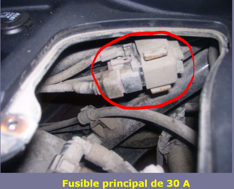

Bonjour.
As tu pensé à contrôler le fusible de 30 A ? (à droite de la culasse).
B1
  • B1
il y a 5 ans 4 mois #230750 par B1
Réponse de B1 sur le sujet Stator batterie se décharge.
PS: le bloc contient aussi un fusible de rechange... normalement.
