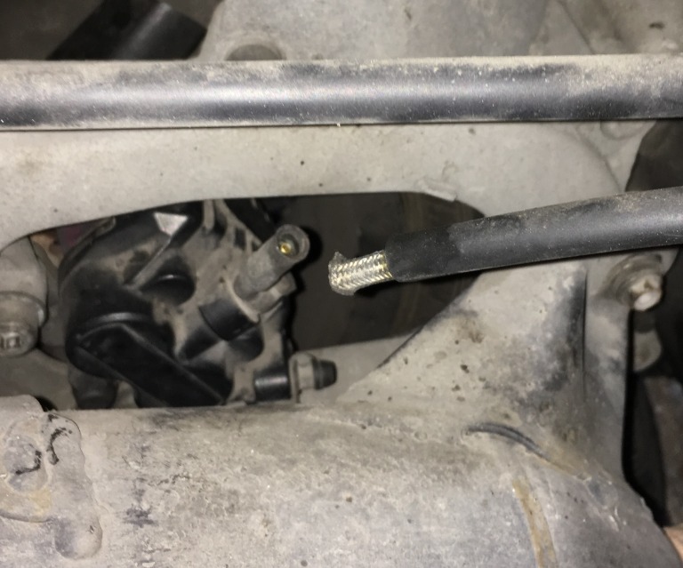

J'ai porté mon MP3 300 à la révision des 40000km.
Lors de l’intervention, le mécanicien a changé mes plaquettes de frein arrière. J'ai roulé 15km après l'avoir récupéré et lors d'un freinage pour m'arrêter à un feu rouge, le flexible de frein a explosé au niveau du bloc de frein arrière comme si il y avait trop de pression.
Est-ce que cela est déjà à certains d'entre vous et à quoi cela peut-il être dû?

Voici la photo en PJ. On voit en premier plan le flexible qui s'est désolidarisé du bloc de frein arrière que l'on voit en second plan.

Photo mise à jour

Réponse de bobobss sur le sujet Flexible de frein arrière explosé
Il est dessertie !!!! C'est quand même grave . Soit , c''est un défaut de fabrication !!!!!!!!!!!! , soit il à tiré dessus comme un porc lors du démontage

Je ne pense pas qu'il se soit amusé à forcer dessus...
Il n'est pas possible que ça s'explique par une fausse manip lors du remontage qui aurait bouché le circuit ou autre?
Lui me dit que ce serait dû à l'usure du fait des 40 000 km...

Salut Miguel,
Tu as une situation un peu épineuse entre les mains. Je rejoint Boboss, le flexible s'est desserti et cela est forcément par conséquence d'une mauvaise manipulation de l'étrier.
Par contre, à 40.000km ce n'est certainement pas le premier remplacement de plaquettes arrières, donc il sera très difficile de prouver que la casse du flexible se doit à la dernière manipulation seule (laisser l'étrier pendre par le flexible, plier le flexible lors de la manipulation de l'étrier etc etc) ou bien les précédent intervenants ont progressivement abîmé l'embout du flexible jusqu'à cette casse.
Comme j'ai dit, à mon avis la situation est très délicate, surtout si la machine est déjà passée par les mains de plusieurs intervenants.
Quoi qu'il en soit, ça reste une défaillance EXTRÊMEMENT grave car tu aurais pu avoir des conséquences désastreuses. Faut essayer d'analyser les causes avec ton mécano, mais connaissant comme certains travaillent, ça ne me surprend pas.
Bonne chance pour la suite
