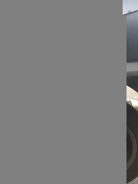

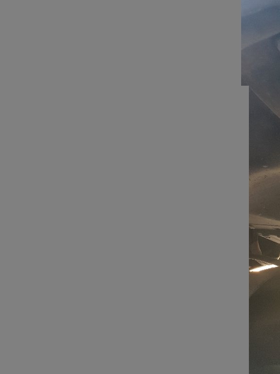

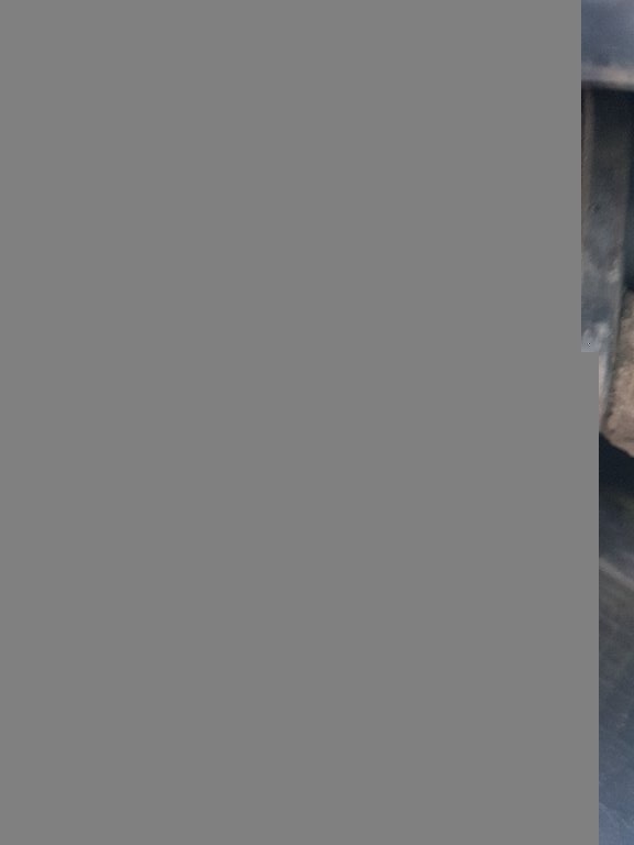

27 Sep 2018 20:58 - 18 Oct 2018 15:57 #220111
par ady955
Réponse de ady955 sur le sujet ou ce trouve la centrale clignotant sur mp3 125
[attachment=24816]20181018_151150.jpg bonsoir la time toujours pas trouver se f... de centrale . et j ai toujours pas de niveau carburant ni affichage ????? merci de l aide.
