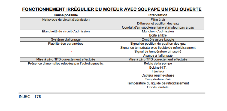

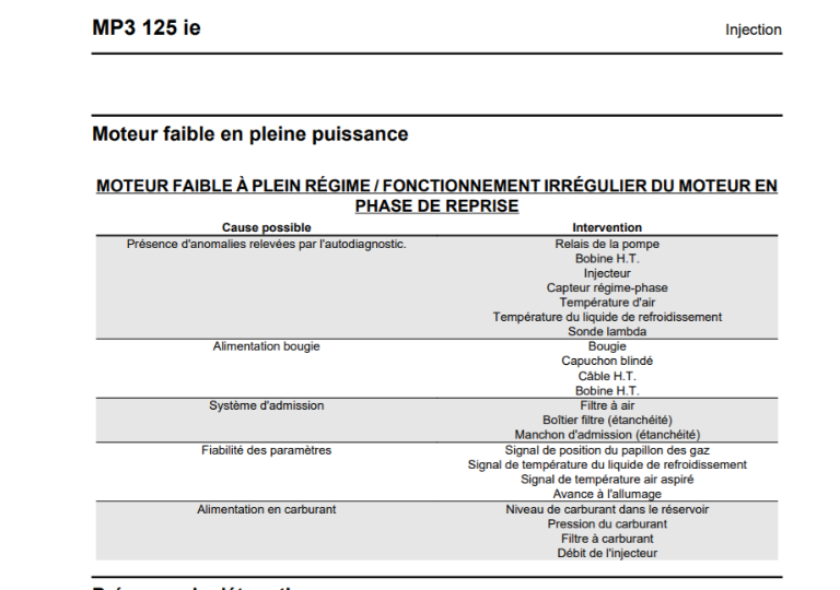

Réponse de PP3 31 sur le sujet Pouvez-vous me dire ce que mon scooter a SVP - 2 VIDEOS
Sur le MSS du forum,
avec Canonballrt, il te faut un test à la valise Piaggio
Page Injec-176 et 177,
www.mp3lt.fr/telechargement/category/13-...aggio-mss-1770360-fr
