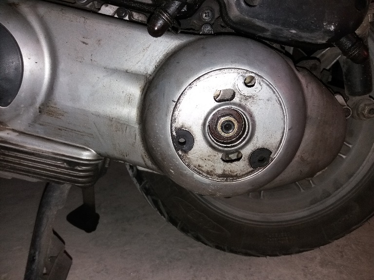

Bonjour bonjour,
Je voulais faire ma révision mais impossible d'ouvrir le couvercle toutes les petites vises se retirent niquel mais arrivé sur le gros écrou niveau embrayage impossible de le desserrer. Ya t'il une solution ou un loupé de ma part ?

Réponse de PP3 31 sur le sujet Ecrou au niveau de l'embrayage bloquer impossible d'enlever le couvercle help ?
WD40, ton ami.
Pour d'aider, pas de vidéo pour 125,
www.mp3lt.fr/telechargement/category/26-...00-cvt-cover-removal
Pour le blocage de la roue par une barre, nôtre ami
KWC est contre, risque de casse d'un bâton de roue ou fissure.
La solution, frein à main plus frein arrière et un pétard électrique ou pneumatique. Idem pour le remontage avec contrôle à la clé Dynamo.
www.mp3lt.fr/31-vos-photos/102842-kwc-mo...rac?start=140#206161
