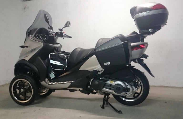

Pour ton Top case, voici les 2 types, tu pourras te faire une idée, pour le montage ou l'adaptation sur la plaque interface.
En GIVI,
ixtem-moto.com/Support-Top-Case-Givi-MON...500-14-_p119900.html
media.givi.it/XN-Prodotti/istruzioni/SR5609.pdf
En Piaggio qui est en réalité un Shad
ixtem-moto.com/Support-top-case-Shad-TOP...500-14-_p120245.html
www.shad.es/descargas/shad4845.pdf
Les conseils pour un MP3 ABS au top de la sécurité et du confort :
Les pneus, remplacement des City Gliss, avant les 5.000 kms par des Metzeler Feel Free, Metzeler Wintec (4 saison) ou Heideneau
Le plus important et le plus difficile, huile moteur 5W60 ou 10W60, le plus difficile car les concess. ne veulent pas. Si impossible, je te conseille la Motul 300V Off Road 5W40 (tu as le détail du pourquoi sur le forum).
Après si tu n'es pas content des vibrations des bruits de casserole au départ de la transmission, Galet et Guide Dr Pulley 20 ou 19gr. et pour une meilleur reprise ressort de contre poussée Malossi blanc. Perso, 20 gr , Malossi blanc.
Pour les amorto. et la selle (JMB), je te laisse te faire ton idée.
Et si tu veux un jolie bruit, mais je ne pense pas, la ligne compléte en Titane Arrow (homologué par Piaggio, en option à l'achat)
Bonne lecture,
Photo du miens le sport avec les sacoches
