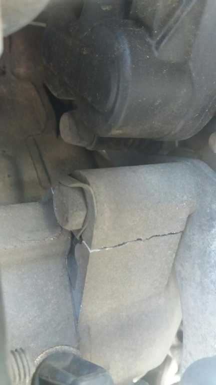

Suite a un accident au mois d'avril l'expert na pas remarquer la fissure sur le demis carter gauche de mon MP3-500.
1 Question simple ces galere a changer ?
2 un demis carter de MP3-400 ces le méme
Merci de votre aide

C'est juste le carter de transmission. Pas le carter gauche moteur

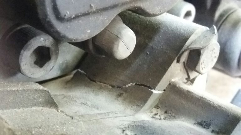

bonjour heuuuuu je sais pas .c le cotes gauche sur le support d'etrier qui a la fissure comme sur la photo .
Apres je sais pas plus .

Mets nous une photo avec un peu plus de recul stp

Comme le précise bien Ybro, il s'agit du carter de la réduction de transmission.
Sujet largement abordé, vas voir CE POST et bonne lecture.
C'est bizarre que ta signature soit pour un MP3 400 mais tu dis avoir un MP3 500...Quoi qu'il en soit tu devrais pouvoir utiliser celle d'un 400.

Merci pour les infos.
Mais a demonter ces la galere ou pas.
Jai accees a plusieurs pièces de scoot et je voulais le faire moi méme car les €€ sont introuvable .LOL
Merci de vos conseil
Oui jai un 500 , j'ai pas mis a jour le profile.

Faut acheter au moins le joint chez un concessionnaire, avant de te lancer.
Normalement il n'y a rien de compliqué, mais beaucoup de dépose. Faut déposer les étriers, roue arrière (avec tout ce que ça implique), vidanger le pont et faire le changement de carters. Puis remonter le tout avec le nouveau joint et mettre de l'huile à niveau.
Ne pas oublier le frein filet BLEU sur toutes les vis de fixation des étriers.
S'il y en a qui ont déjà fait l'intervention et qui souhaitent compléter mes explications, ce serait avec grand plaisir!
