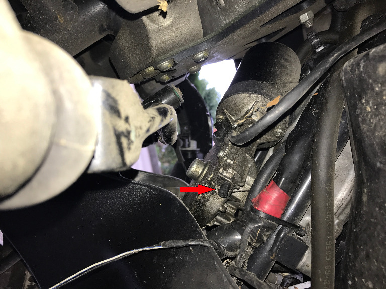

certains parlent d'une vis sur le moteur (moteur que je n'entend pas se mettre en route...) qu'il faudrait tourner avec un tournevis pour le débloquer.
je mets une photo car il y a une vis au fond de ce petit tube, mais impossible de la faire tourner! est ce bien celle la? dans quel sens?

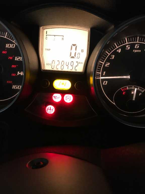

alors voila
mon roll lock faisait jusque la des bips longs d'environ 4/5 secondes sans arrets et le roll lock ne marchait pas...par contre le scooter lui démarrait impeccable etc....
j'ai fais tourner la petite vis du moteur du roll qui était bien bloquée et O miracle le roll s'est remis a fonctionner!
mais mais mais....du coup le scooter ne démarre plus du tout....et le roll marche bien mais fait un bip continue......pas un klaxon, un bip continu
HELP?
HELP?
08 Jui 2017 04:43 #211856
Réponse de ybro sur le sujet roll lock nouveauté!
Tu as touché à la vis sans appareil de diagnostic. Valeur de potentiomètre erroné
