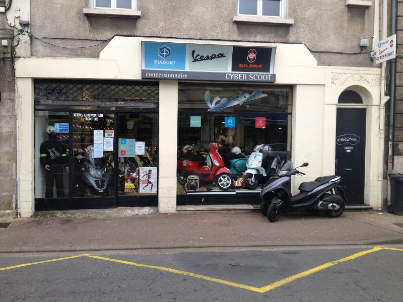

23 Jan 2015 22:01 - 23 Jan 2015 22:11 #167797
par Kim33
Réponse de Kim33 sur le sujet Mon MP3 cale à Froid
Au Bouscat en Gironde
