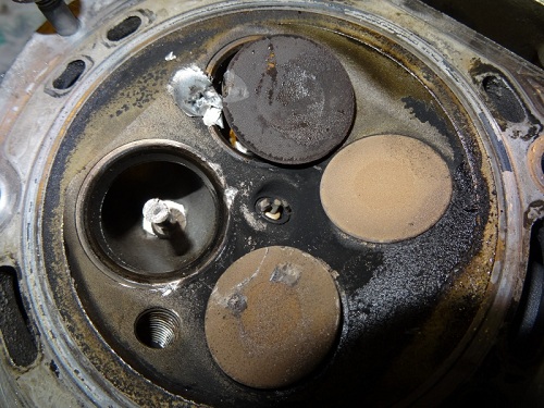

La culasse que j'ai coupé, celle de pascal, suite case d'un ressort.
La culasse est croquée de l'intérieure, un siège détruit et 2 guides.
Par contre l'AAC et les balanciers sont Okey !!!
c'est la tulipe de la soupape, cassée net au début de la tige.
78000 km si je m'abuse, les autres ressorts sont okey, les deux soupapes échappement pourraient même resservir (je dis pourrai).
ça saute aux yeux :ban:
il y a 10 ans 10 mois - il y a 10 ans 10 mois #161077 par pascal
72610 pour être précis ;)
1 seule soupape de récupérable

il y a 10 ans 10 mois - il y a 10 ans 10 mois #161099 par jojo-lebarje
Ah oui merci, je ne sais plus trop bien.
Mais bon la on est sur une casse de ressort, alors tout morfle à max
