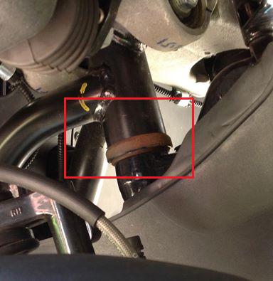

il y a 10 ans 11 mois #157494 par Jo11
Réponse de Jo11 sur le sujet Roulements roues avant ?
Pas d'idées ?
Merci !

il y a 10 ans 11 mois #157501 par fuocosud
Réponse de fuocosud sur le sujet Roulements roues avant ?
vu l'oxydation de la bague je pense que y a pas beaucoup de graisse dedans moi j'ai fait l'outil de graissage çà a bien debordé et mes bagues ne sont pas oxydèes
il y a 10 ans 11 mois - il y a 10 ans 11 mois #157505 par jojo-lebarje
Réponse de jojo-lebarje sur le sujet Roulements roues avant ?
Jo11 écrit: Pour en revenir aux roulements et système de roues avant, est-ce que cette tige métallique doit être graissée ? Dans les virages j'ai parfois comme un bruit de metal, surtout en tournant vers la gauche.
Pas le temps de lire tous les posts en ce moment.
Il ne FAUT SURTOUT PAS GRAISSER CETTE TIGE
ce sont deux patin de freins pour les tiges de blocage du système
Jo11 écrit: De même sur la photo ci-dessous, est-ce normal que cet anneau soit si rouillé ? le scooter n'a que 7000 km et acheté neuf...
Il serait urgent de bien graisser cette partie.
www.mp3lt.fr/media/kunena/attachments/10...geparalllogramme.pdf

il y a 10 ans 11 mois #157516 par Jo11
Merci pour vos réponses détaillées ! Je vais de ce pas lundi chez le concessionnaire. Jespere qu'il ne me facturera rien !

il y a 10 ans 11 mois #157536 par ybro
Réponse de ybro sur le sujet Roulements roues avant ?
jojo-lebarje écrit:
Il ne FAUT SURTOUT PAS GRAISSER CETTE TIGE Pour ce foutre en l'air au feu rouge, ca peux etre sympa
Pis là faire passer un chassis principal en garantie (qui doit etre périmée depuis mars 2014 d'ailleurs...) ca va etre compliqué
il y a 10 ans 11 mois - il y a 10 ans 11 mois #157575 par fuocosud
çà c'est le roulement de la colonne principale, y a les mêmes sur les bras si elles sont dans le même état ben faut faire graisser tout ces roulements si c'est pas trop tard car si les cages sont marquées , il faudra prouver que c'est la faute du cons qui s'en est pas soucié vu que ta garantie est passée, bon courage!
