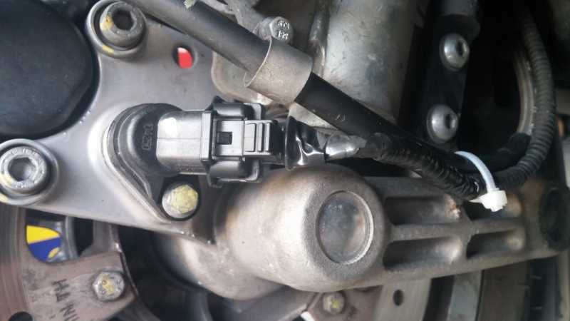

verifie tes faisceau qui passe dans tes fourches et qui vont aux capteurs de roues phonique, remonte visuellement et cherche l'endroit ou la gaine est coupée

Donc ça y est j'ai trouvé d'où venait la panne entre les conseils de YBRO pour pas le nommer
et mes recherches précédentes sur le net je m’étais déjà fait une petite idée de la panne qu'on a confirmé avec la "gameboy Piaggio" chez le Concessionnaire
Donc si ça peut servir à d'autre car apparemment c'est un (encore) défaut qui revient assez fréquemment dans les pannes
Un des câbles électrique qui rentre dans la fiche (du capteurs de roues) se cassent à raz et bien sur à l’intérieur de la fiche
comme cela on ne peut pas le voir sauf après avoir démonté cette fiche mais cerise sur le gâteau il faut couper les câbles 10cm plus haut pour pouvoir accéder à l’intérieur de la fiche et pouvoir sortir la cosse et y ressouder un bout de câble plus long
Réparation provisoire que j'ai faite hier donc remontage de la fiche, soudure et gaine thermo pour isoler et étanchéifier les soudures et le tour est joué ça remarche comme par miracle du coup j'ai commandé un fiche neuve comme ça je referai tout nickel dès réception. J'espere que mes explications sont claires plus une petite photo
