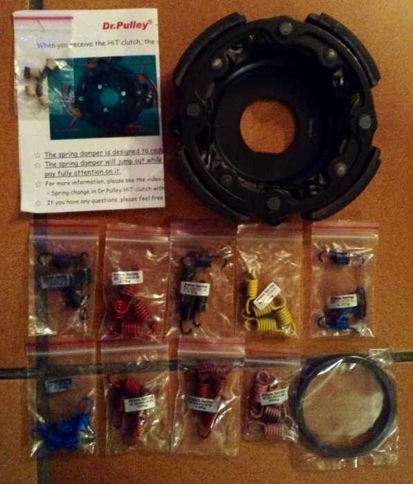

Salut à tous,
Ca y est le HIT251701 V4 est arrivé aujourd'hui :genial:
Reste à changer les ressorts pour ma config : MP3 500 en CVT FR4 en 19g.
B1 écrit: Et pour finir le réglage pour le 500 en 19 GRS PULLEY ROND ou 20 GRS FR4/PULLEY sur HIT V4 C'EST...clutch spring 10/12.5 KG(rouge) RÉF SP1832565105 RD, pillow spring.... surprise... LES RESSORTS DE VOTRE EMBRAYAGE STOCK :woohoo:

il y a 10 ans 9 mois #164307 par B1
Réponse de B1 sur le sujet Recherche de revendeur Embrayage Dr. Pulley
N'oubli pas les chanfreins sur les patins et une rondelle antifriction(1 en 19grs et 2 en 20grs) sous le ressort de contre poussée.
Pour le rodage(500cc): 4 bleues ou 4 noirs à l’intérieur et en extérieur les ressorts de ton embrayage stock. :bienv4:

il y a 10 ans 9 mois #164332 par kejoz
B1 écrit: N'oubli pas les chanfreins sur les patins et une rondelle antifriction(1 en 19grs et 2 en 20grs) sous le ressort de contre poussée.
B1
Ok merci
Pour le rodage combien de bornes ?
Et après, je mets les rouges.
