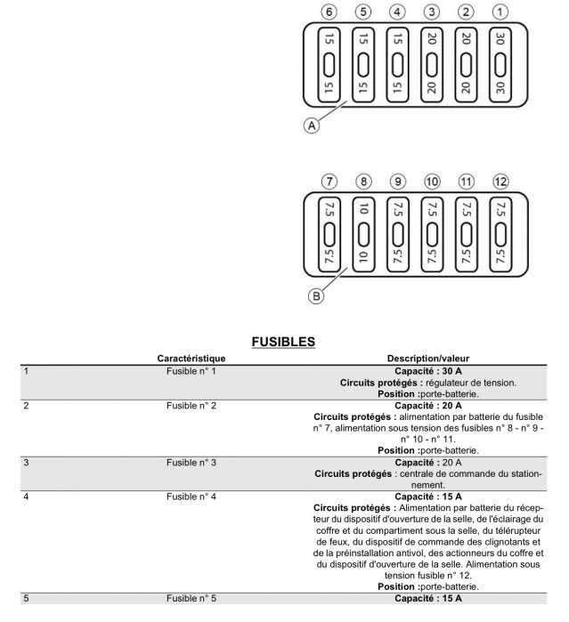

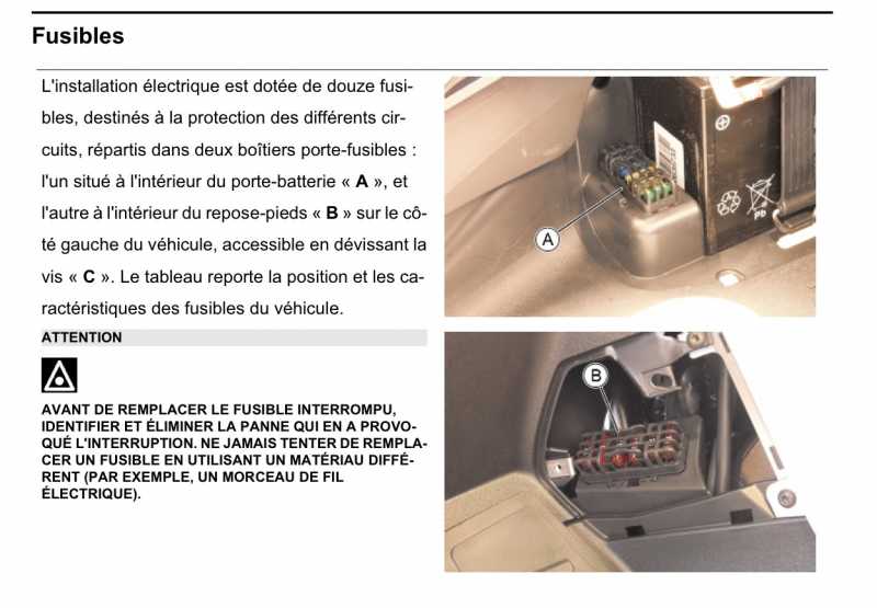

Si aucune des deux ne fonctionnent en électrique, alors voir pour le fusible. Si ton éclairage de coffre fonctionne normalement ce n'est pas le fusible.....
Sinon regarde ça:
Sinon regarde ça:

il y a 11 ans 3 mois #145295
par Marty
Réponse de Marty sur le sujet ouverture coffre
- Marty
- Messages : 371
- Remerciements reçus 28
il y a 11 ans 3 mois #145296
par Marty
C'est le fusible numéro 4

Fbaxter11 écrit: Ou alors un peu de vert de gris sur les cosses... faut démonter le cache et voir un peu :whistle:
Un coup de notre ami "WD 40".....
