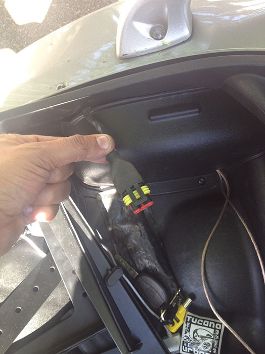

je m'excuse d'avance si le sujet à déjà été ouvert mais je ne voyais vraiment pas quoi mettre comme mot clé pour la recherche.
Quelqu'un pourrait-il me dire à quoi sert cette fiche qui se trouve près de la batterie et qui à un capuchon
Merci de votre aide.
16 Mai 2014 12:01 #142888 par bruno
Réponse de bruno sur le sujet [RESOLU] Fiche près de la batterie
c'est la prise pour brancher la valise "PIAGGIO"............ enfin je crois :S
16 Mai 2014 12:11 #142890 par bruno
quoi que la fiche ..ne ressemble pas a ça .... :S :huh: :huh: :huh:

16 Mai 2014 16:52 #142906 par mazout
Réponse de mazout sur le sujet [RESOLU] Fiche près de la batterie
il me semble que cette fiche est a utilisée avec un chargeur pour batterie
a vérifier tout de même :clap:
16 Mai 2014 17:33 #142909 par Marty
Réponse de Marty sur le sujet [RESOLU] Fiche près de la batterie
bruno écrit: quoi que la fiche ..ne ressemble pas a ça .... :S :huh: :huh: :huh:
:1:, même avis que Bruno.
Ça ressemble plutôt à une fiche étanche utiliser pour la connexion des phares ou éclairage, type xenon
16 Mai 2014 17:35 #142910 par Marty
mazout écrit: il me semble que cette fiche est a utilisée avec un chargeur pour batterie
Remarque pertinente (j'avais pas vu) , il faudrait retirer le cache batterie et voir si c'est connecté aux bornes de la batterie.

olivier.b écrit: Alors c'est la prise OBD ou diag
sur et certain
Aurais tu plus d'infos sur l'OBD des MP3 ? (protocole utilisé, doc sur projets d’interfaçage déjà réalisés, hardware/software utilisé, ...)

27 Nov 2015 22:34 #188864 par christianjou
Réponse de christianjou sur le sujet [RESOLU] Fiche près de la batterie
bonjour, pas d'informations depuis ?
  • ybro
29 Nov 2015 20:15 #188919 par ybro
Réponse de ybro sur le sujet [RESOLU] Fiche près de la batterie
C'est toujours la fiche pour brancher un instrument de Diag.....
Ce fameux outil de diag n'est toujours pas dispo au grand public....

30 Nov 2015 05:10 #188941 par christianjou
ybro écrit: C'est toujours la fiche pour brancher un instrument de Diag.....
Bonjour, merci pour l'information. Pour les voitures c'est pareil, pourtant on trouve des modules sur le net.
Je me demandai si cette prise ne permettait pas de brancher le module additionnel de Piaggio pour pouvoir utiliser l'application iOs/Android sur les scooters avant 2014 ????

01 Jan 2020 22:01 #227327 par Cdzk
Réponse de Cdzk sur le sujet [RESOLU] Fiche près de la batterie
Ca c est ce que piaggio veut faire croire comme bon nombre de marques de voitures... dernierement on a codé une clé chrysler qui etait soit disant codable qu avec la valise chrysler... ca nous a prit moins de 3min et avec une valise qui permet beaucoup de choses ;-) on arrive a rentrer dans le piaggio la deja ;-) J ai peu de temps en ce moment mais je mettrai ce qu on a fait ca peut servir a certains ;-)

18 Aoû 2020 17:08 #232831 par Spirytus
Réponse de Spirytus sur le sujet [RESOLU] Fiche près de la batterie
pour info j'ai trouvé des info; apparemment c'est pas si propriétaire que cela mais assez standard (prise ancien Fiat, Alfa ou Lancia)
Il est possible de trouver un adaptateur pour ce connecteur 3 Broches OBD et prise OBD standard
Sur A en cherchant "Câble Adaptateur 3 Broches OBD" on trouve pour un peu plus de 10€
Perso j'ai passé une commande sur Wish pour 5,25€
Après il faudra charger le programme adéquat.
