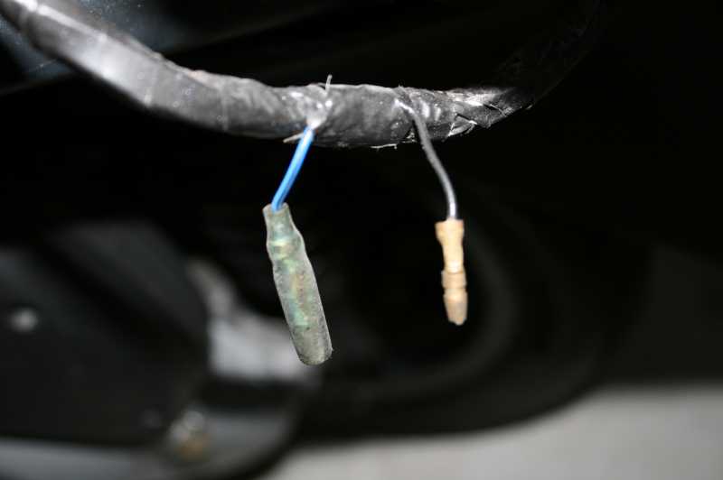

Et si c'était comme je l'ai lu sur un autre post 2 fils branchés qui ne devraient pas l'être ?
Ils se trouvent derrière l'aile arg.
:oops:
ces 2 fils n'ont rien à voir avec le blem.
Voir le post de Marty : www.mp3lt.fr/forum/47-optimisation-mecan...fre-mp3-250?start=20
:oops:
