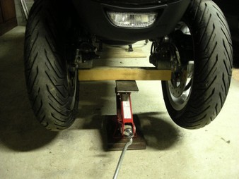

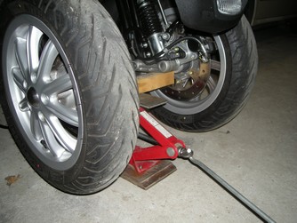

pourquoi faire simple , quand ca va compliqué ...
hein Henri ???
Réponse de blackcloud sur le sujet Changer les plaquettes de freins avants
corbeau57 écrit: tu peux aussi roulé sur une pelle tu fais levier avec le manche ta roue monte puis tu met le rl
hein Henri ???
