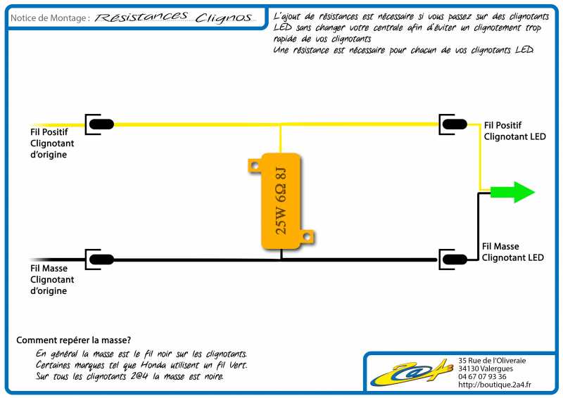

Un Schéma après le long discours :
Relie dons les deux fils + et - de tes clignos led aux des fils de la Resistance et aux deux fils + et - de ton faisceau.
Pour info, en fonction de la centrale de clignotants (ceux qui ont déjà posé des leds sur leur :3: pourront répondre), la solution avec une résistance par côté ne sera pas suffisante, et il faudra une résistance par Clignotant soit 4. dans le calcul ci-dessous, il faudra alors 4 résistances de 2,25 Ohms pouvant dissiper 16w chacune.
