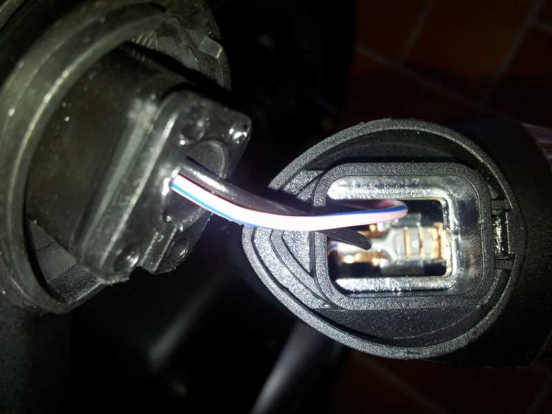

Si c'est le même problème que j'ai eu voir photo ci-dessous
Il suffit de démonter le cache lampe, retirer ce qu'il y a à l'intérieur lampe et porte lampe, remettre le support et remettre le porte lampe qui vient se clipser sur le support. Et voilà 5 mn au total entre dévissage, remise en état .

il y a 12 ans 1 jour #118705 par Paice
Réponse de Paice sur le sujet Clignotant déboîté
J'allais écrire la même chose, gaffe lors de l'ouverture, pour moi la lampe a failli tomber.
