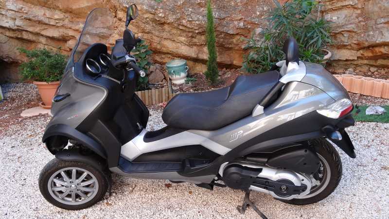

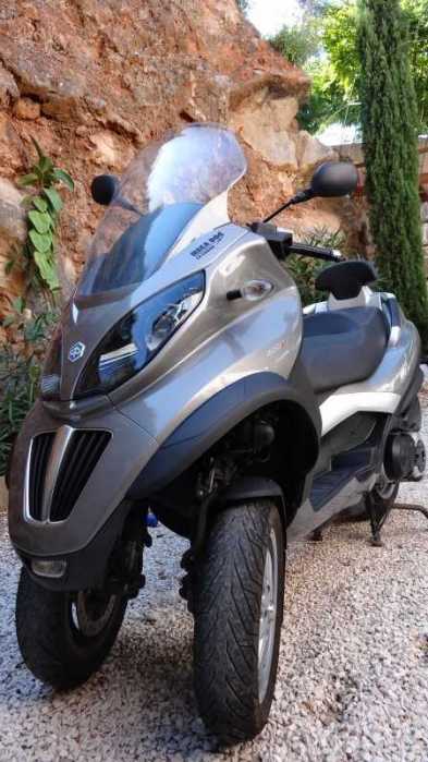

:genial: ça y est j'ai franchi le pas :genial:
Grâce au fofo j'ai attaqué une inspection en bonne et due forme et realisé les modifs suivantes :
- démontage et nettoyage de la boite à air
- installation filtre malossi
- changement de la bougie d'origine CHAMPION par une NGK CR7EKB : je n'ai pas trouvé sur TOULON de NGK CR 7 EIX donc je vais commander sur le net et se sera pour la prochaine fois B)
- modif connectique des clignos AR pour avoir la double signalisation RL + LT
- modif pour que le MP3 ne soit plus borgne en feux de route
- nettoyage du papillon et traitement injection par additif car calages en décélération
:mp3v2: Me voilà maintenant paré à prendre la route :mp3:
Voici deux photos de mon précieux qui certes n'a pas encore de modifs exterieures visibles vu les bricoles effectuées ci-dessus.
Modifs futures : commande des leds pour feux de jour, lampe coffre, feux de position AR et feux de stop.
Vu les soucis probables avec les forces bleues je ne réaliserai pas la pose des clignos led et feux xenon :chef:
Merci pour vos posts et vos tutos qui m'ont permis de réaliser tout celà sans aucun soucis.
:vive:

Félicitations, il a l'air très propre si j'en juge par les 2 photos. Je vois que le virus des modifs commence et je pense que tu reviendras rapidement sur la question des clignotants et des phares + sans doute d'autres choses. Bonne route

:brav: tu as fais du bon boulot :20:

:brav: à toi; merci pour ton compte rendu détaillé & les photos! :clap:

bon boulot, belle bête !

Good job l'ami, enjoy !

Bravo frcx94 je vois que tu es très observateur et soucieux du détail : en effet le cache est absent car il commençait à se fendre en 2 donc je l'ai enlevé avant de le perdre et il va falloir que je m'en procure un nouveau...

frcx94 écrit: Comme les potos :brav: :wk:
Mais une question me taraude :
Il ne manquerait pas un petit quelque chose à l'endroit cerclé de rouge ???
