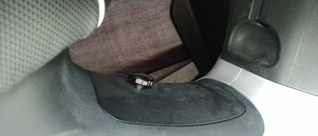

J'ai une solution, mais pas une réparation, un système D, depuis 3 ans
Suite au refus de 2 prises en charge de Piaggio via mon concessionnaire la 1er année de faire la réparation de la trappe et un devis stratosphérique de 495 € avec le remplacement du câble à 10 €, la somme étant à 90%, la M.O. avec la dépose de tout le carénage.
Solution de la lame le tournevis un peu marre à la fin.
Ma solution en image à 2 euros et 5 minutes de MO,

Je roule sur un MP3 350 de moins de 6000 km. Et même problème de trappe (câble grippé) avec le même devis concessionnaire. Ton système D m'intéresse. Possible d'avoir plus d'infos pour faire de même sur ma machine
