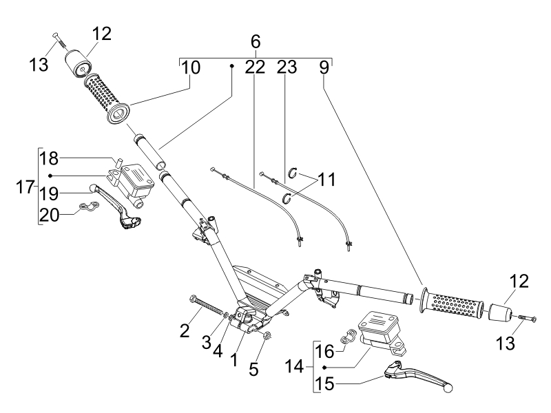

le jeux sur Guidon est du soit au desserrage de la vis n°2 écrou n°5 de fixation du guidon
dans ce cas cela par ce traduit par un guidon pas en ligne donc sur place le guidon tourne au début légèrement sans que les roues ne suivent.
Photo 1

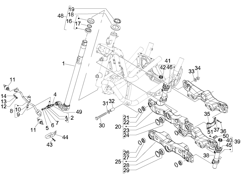

Dans ton cas il peu s'agir de l'usure du roulement ensemble n°16 peu probable le mien a dépassé les 60 000 km sans problème
plus vraisemblablement du desserrage des deux écrous du dit roulement n° 19 et partie supérieur de n°16 de la photo 3

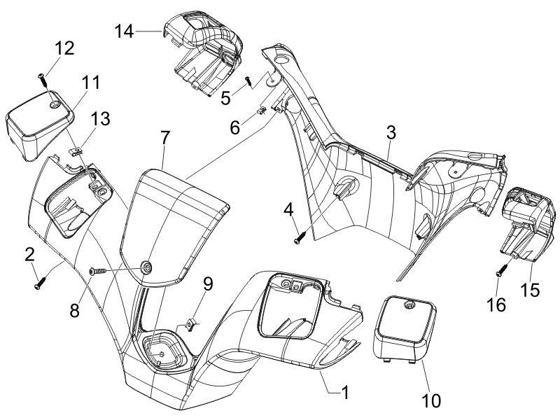

Photo 2
étape 1 : défaire les caches plastique du guidon commencé pour cela par démonter la plaque supérieur vis n°8 cache n°7
Puis les vis de fixation des comodos les vis des deux caches n°10 et 11
une fois ceci démonter les deux partie doivent ce séparées il ne reste plus qu' a défaire les vis n°4 et les deux ecrous des rétros clef de 12 ou 132 je ne sais plus et tout les caches sont défait
photo 3
étape 2 : desserrer la vis du guidon vis n°2 écrou n°5 cité au début démancher le guidon et laisser pendre vers arr
Desserrer et enlever l'écrou n° 19 avec clef spécial ou a l'aide d'un chasse goupille enlever la rondelle n° 18 desserrer et enlever la coque supérieur du roulement même méthode que l'écrou n°19 en profiter pour sortir la cage de roulement n° 17 et la nettoyer remettre de la graisse pour roulement
le tube de fourche est descendu d'environ 1cm regarder sous le dessous de la machine et introduire de la graisse dans la cage du roulement du bas a l'aide d'une seringue graisser généreusement en répartissant avec le doigt si besoin remonter la cage de roulement a bille supérieur n°17 la coque de serrage et serrer de façon a ne plus avoir de jeux remettre la rondelle supérieur n°18 remettre le contre écrou n°19 et serrer fermement si fait au chasse goupille frapper assez fort avec un marteau de taille moyenne
étape 3 : la plus délicate au niveau du réglage remonter le guidon positionner les roues en ligne droite et serrer la vis n°2 écrou n°5 de fixation du guidon délicat car il faut faire un essai entre chaque avant de remonter tout les plastique
j'ai du mis reprendre a 3 ou 4 fois avant de trouver le bonne axe ne pas ce décourager et agir par petit réglage essayer de prendre des repères par rapport au centre des masse d'équilibrage du guidon et bord de carénage
une fois le bon réglage serre très ferment si pas de clef dynamométrique
étape 4 ; remonter tout les plastique les rétros et les commodos
Bon Courage
