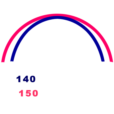

pour ce qui est de la place restante ....c'est vrai qu'il reste pas grand chose mais ça passe !!! mon cons avait meme monté un 160 sur le sien !
pour ce qui est de la difference .....
j'ai eu un city grip a l'arriere mais en 125 .....et c'etait mieux que le michelin qu'il y avait d'origine c'est sur .....
sur le 400 a l'arriere j'avais la savonnette que piaggio montait avant les city grip alors c'est sur que j'ai ressenti la difference ......
comme je l'ai dit plus haut il chauffe plus vite et donc accroche mieux et plus vite .......mieux sur le sec ....j'ai pas pu faire de comparatif avec un city,en 400, sur le mouillé. mais sur le mouillé j'ai pas encore eu à m'en pleindre
en v max ??et acceleration ?? je ne pense pas qu'il y ai de changement .la largeur d'un pneu moto ( pas grand chose du 140 au 150 ) n'est pas pareil qu'en BAR ou la totalité de la largeur du pneu touche le sol et donc "freine" un peu le roulement du pneu ! en moto la largeur du pneu modifie surtout l'angle et la courbure du pneu. enfin c'est sur que du 120 au 240 y a une grosse difference de largeur.........mais tant que les dimensions sont proche on modifie surtout l'arondi ( le diametre de la courbure......et c'est vachement mieux en 150 qu'en 140 sur le 400. .....cela reste vrai bien sur si tu ne modifie pas ta hauteur de pneu !!
