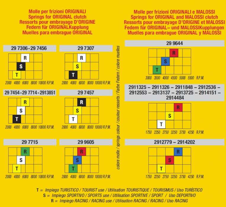

Réponse de bobobss sur le sujet Re: Vario Josta sur 500 LT
Je viens de recevoir mes pièces de chez "scootpieces" (ressort de poussée , ressorts embrayage et galets) , commandé le 03 , livré ce matin , rien à dire , c'est correct au niveau prix et livraison . Par contre dans la documentation des ressorts d'embrayage pour celui d'origine , référence malossi 2912779 voir
ICI
, eh bien ,les racing , ce ne sont pas les rouges , mais les bleus , voir le tableau ci-joint (le dernier tableau en bas à droite ) Ceci est valable pour mp3 400 et 500 et pour cette référence de ressorts .
