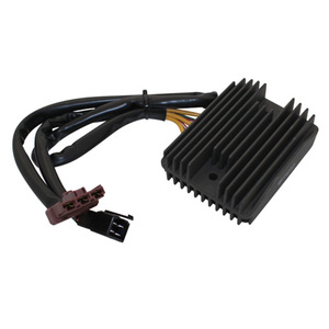

Bonjour Pour info le stator n'ayant pas de mouvement ,pour la charge de la batterie ce n'est pas lui qui pose problème (En général), sauf si l'on coupe ces fils de sortie, mais plutôt ce que l'on appelle communément le régulateur (pont de diode) qui transforme le courant alternatif en courant continue (pour faire simple). Le problème c'est que le boitier chauffe , ce qui n'est pas compatible avec l'électronique en général...
C'est en général ce petit boitier électronique qui est à changé. Seulement facturé un Main d'Oeuvre de boitier cela doit être peanuts à coté d'un changement de Stator.
Ci joint la photo , une visse à enlever 2 cosses à défaire.
Petit truc pour vérifier si le régulateur fonctionne: Connecter un volt mètre à la batterie, contrôler la tension moteur à l'arrêt (12 à 12,5 volts en général) Au démarrage la tension doit remonter à 13 - 13,5 volts ou un peu plus. Si au dessus de 14 volt attention danger !!! Si en dessous de 12 volt 12,5 volts, cela veut dire qu'il n'y a pas de charge, refaire contrôle en accélérant. Si montée OK, si pas de changement changer le régulateur.
Au plaisir de vous rencarder.
