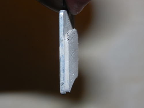

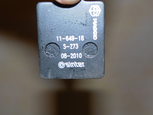

il y a 13 ans 11 mois - il y a 13 ans 11 mois #34578
par Madigan
Vivement un permis SCOOT
Réponse de Madigan sur le sujet Re: Changement plaquettes de frein avant à 2600 km
Bon je viens confirmer que les plaquettes Piaggio s'usent comme du beurre quand on s'en sert à 80% en ville
Je viens de changer les miennes à 2500 kms, je pense qu'elles auraient pu atteindre les 3000 mais la sensation à la poignée est très désagréable, j'ai pris les Malossi MHR recommandées par Guignol
www.malossistore.eu/Prodotto.aspx?type=M...O/PIMP3400&C=6212178
Voici pour preuve mes Piaggio après 2500 kms :S
Il manque les 3/4 des garnitures !!
EDIT : Et je certifie qu'il est impossible de les changer sans démonter les roues !!
