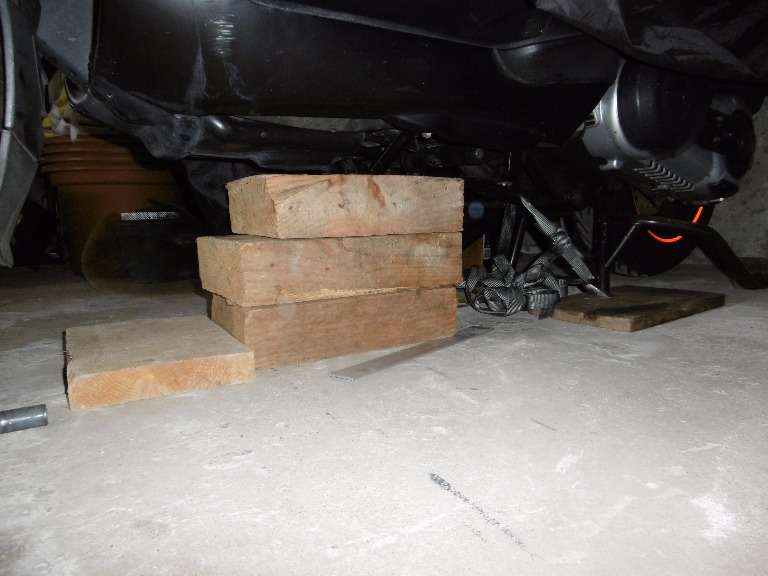

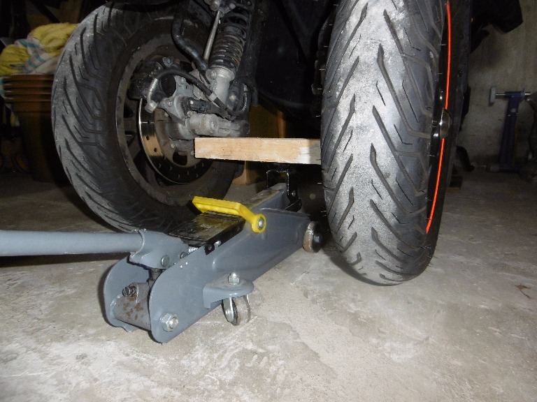

Ce que je conseillerai ce serait, au moins pendant les periodes où on les utilise le moins; extrème hivers où l'on sait que l'on ne le sortira pas (ou bien si l'on sait qu'on le touchera pas de la semaine par exemple), c'est de le mettre sur cales (en appui sur la ferraille vers le réservoir) pour suspendre l'avant ce qui laissera le train avant libre et donc sans usure ça prend tout juste 5 minutes voir moins avec l'habitude, avec genre de grosses cales en bois que l'on aura de prêt à chaque fois dans son garage avec un cric hydraulique de base genre voiture.

Tout à fait d'accord avec toi mais de là à le mettre sur cales c'est peut etre excessif .Moi quand il est au repos ou à l'arret,je prends soin de tourner la direction pour qu'il ne soit pas en ligne droite car c'est dans cette position que les roulements se marquent et subissent les efforts et autres vibrations chocs et contraintes en roulant qui créent par la suite le point dur .De toute façon,il y à là une mauvaise conception au départ car ces roulements sont conçus pour tourner en permanence en s'usant de manière régulière avec dans ce cas une grande longévité (roue de véhicule par exemple ).
