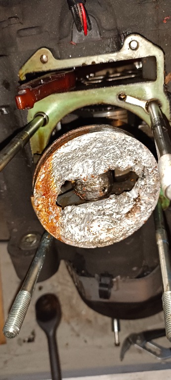

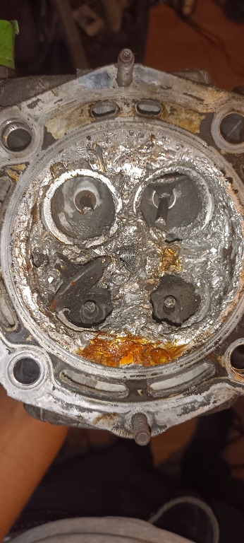

J’ai ouvert la culasse… et malheureusement, les soupapes sont complètement détruites.
Pire encore : le cylindre est troué, et il y a des copeaux de métal un peu partout, y compris dans le haut moteur. Je n’ai pas encore ouvert le bas moteur, mais vu l’état général, je crains qu’il ait lui aussi été touché.

Je précise que :
- Le scooter affiche 39 740 km
- Acheté en 2020 à 35 000 km
- Il était bien chaud au moment du problème (37°C extérieurs)
- Il y avait du liquide de refroidissement dans le filtre à air et qui sortait par l’échappement
- Aucun signe d’allumage au moment où j’ai tenté de redémarrer
Ou au contraire, est-ce que ça sent la casse moteur irréversible où il vaudrait mieux chercher un moteur d’occasion (ou dire adieu au bloc) ?Merci d’avance pour vos avis éclairés, et si vous avez des retours d’expériences ou des bons plans pour des moteurs compatibles, je suis preneur !Bonne route à tous

Salut à toi, désolé mais au vu des photos je pense qu'il vaut mieux te tourner sur un moteur d'occasion, avec certes là aussi un risque, mais pour moi le tien est économiquement mort à minima.

Tu as fait fort ....Je n'ai jamais vu de culasse/piston dans cet état.
Vu que ton piston est percé, va savoir ce qui est passé dans le bas moteur ?

+1, les degats sont beaucoup trop importantsSalut à toi, désolé mais au vu des photos je pense qu'il vaut mieux te tourner sur un moteur d'occasion, avec certes là aussi un risque, mais pour moi le tien est économiquement mort à minima.
