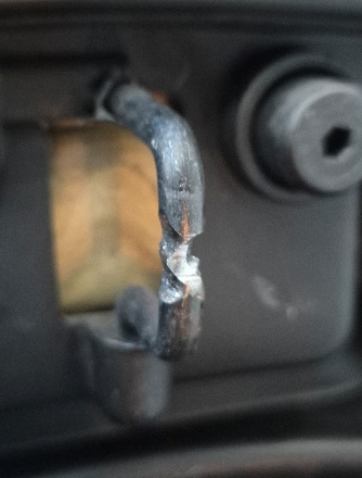

Hello à tous, je suis un petit nouveau ici et acquéreur récent d'un MP3 350 d'occasion et je me pose déja quelques questions... Si quelqu'un à des réponses je suis preneur
1) je me suis aperçu que la boucle métalique sous la selle qui permet la fermeture/verrouillage est complètement bouffée et je voudrais la changer avant qu'elle ne pose problème. J'ai regardé sur easyparts mais elle n'y est pas (seulement la selle entière). Ne voulant pas changer toute la selle pour ce simple bout de métal savez-vous où je peux trouver la pièce et comment la changer ? J'ai ajouté une image de la pièce en question pour éviter les confusions
