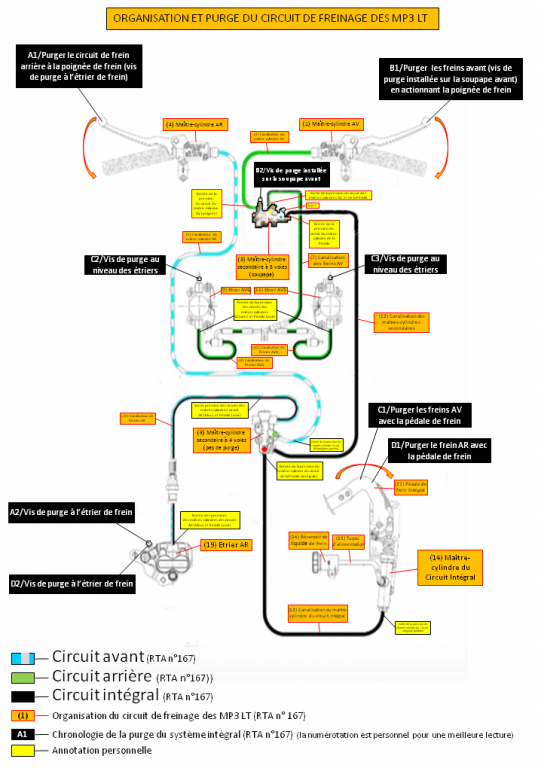

Tout s'est bien passé par contre le démontage des plaquettes arrières a été impossible. En effet, je n'ai pas pu dévisser les 2 axes de maintien des plaquettes. Les empreintes Allen ont foiré. J'ai essayé de percer les têtes de vis sur ma perceuse à colonne pour utiliser une queue de cochon mais nada le métal est trop dur, j'ai dû changer l'étrier complet.
Maintenant, j'en suis rendu à la purge des freins...
Le sempiternel problème apparemment.
J'ai tout lu, j'ai tout essayé, j'ai trouvé le tuto Piaggio dans téléchargement, mais rien à faire.
Toutefois, je ne désespère pas ce soir, j'ai du mieux.
Toutefois un symptôme me taraude; quand j'appuie sur la pédale, ça freine mais si je serre les cocottes de frein en même temps, j'ai un retour de pression dans la pédale et vis et versa. Cà me parait bizarre !
Est-ce normal ?
Quelqu'un pourrait il me renseigner à ce sujet. Merci d'avance.

Oui, je confirme, et le fonctionnement est normal. Tu as 2 circuits jusqu'au répartiteur les leviers ou la pédale, impossible d'avoir les 2 circuits.
Je te rappelle que la pédale freine en même temps l'avant et l'arrière.
