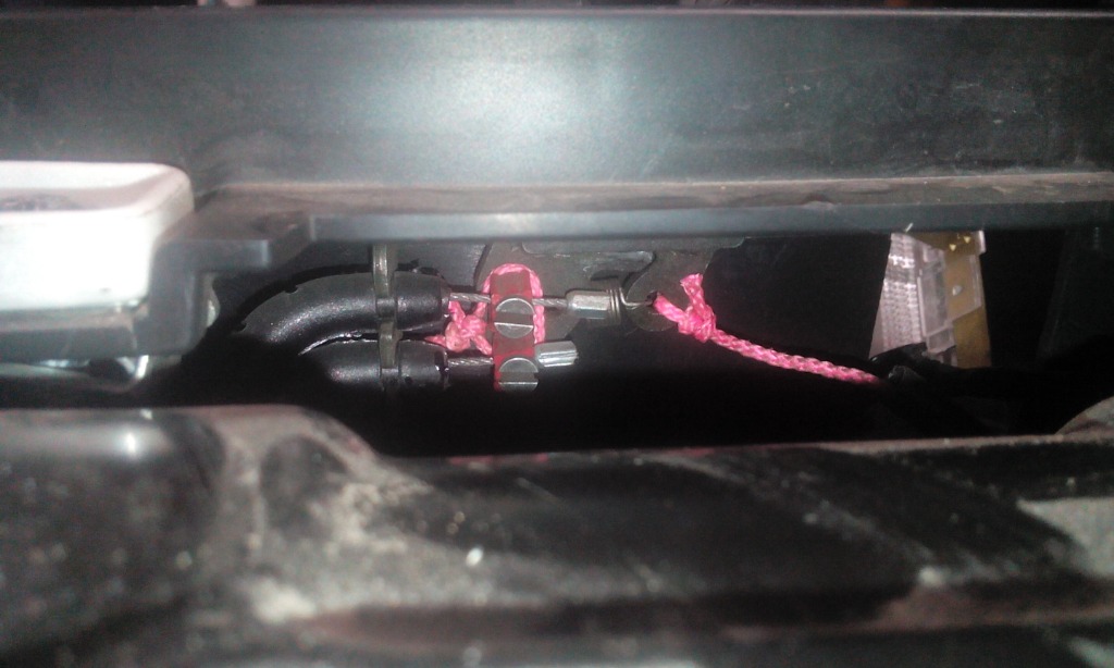

Pour éviter tout imprévu avec l'ouverture de la selle, j'ai mis 2 petites ficelles sur ma serrure.
Celle de gauche pour déclencher l'ouverture de la selle, qui peut servir comme dans ton cas lorsque la batterie n'a plus assez de tension ou bien lorsque qu'on peut oublier ses clefs dans le coffre involontairement.
Celle de droite pour enclencher la fermeture manuellement (personnellement cela me sert quand le MP3 est sur la remorque, il m'est impossible de tourner les roues, donc je ne peux pas fermer avec la clé)
Il suffit donc d'emmener chaqune de ces ficelles sous la carrosserie à un endroit que seul tu connais et malgré tout camouflé pour que personne puisse les voire.
