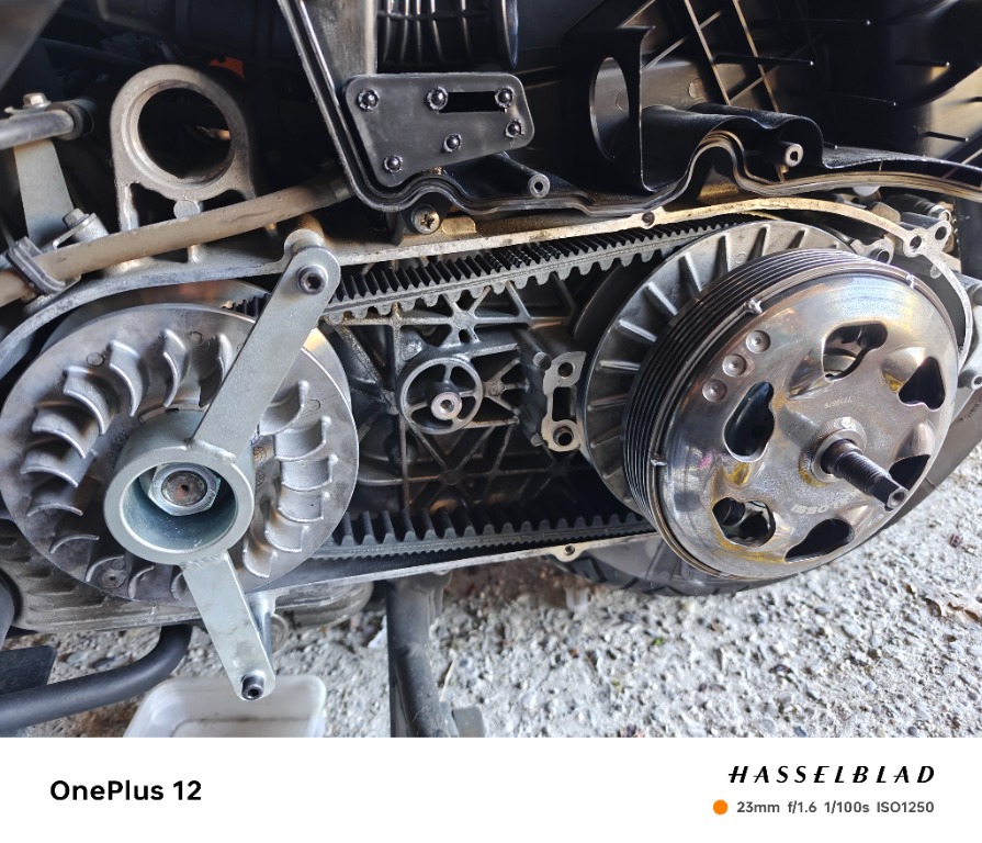

Marre des vibrations.
J'ai décidé de monter la cloche Malossi maxi wing.
Petit problème après remontage la roue arrière ne tournait pas
Du coup après vérification j'ai monté cette cloche sans la bague entretoise livrée avec le kit, elle se monte sans modification comme celle d'origine. Erreur: ne pas suivre la notice qui indique de mettre cette bague et enlever une rondelle. Ceci est uniquement pour BMW C1.
J' en ai profité pour changer le variateur par le Malossi Multivar 2000, j'ai essayé avec les galets Malossi 15gr livrés, je n'ai pas aimé l'effet du bruit engendré par ces galets et j'ai remonté les DR Pulley 17gr.
En ce qui concerne la cloche je sens l'effet souffle bien plus important en mettant la main devant l' ouverture rectangulaire arrière du carter. J'ai surtout perdu toutes les vibrations dans tous les régimes. A tel point qu'un effet silence surtout à haut régime.
Le changement de variateur m'a apporté une montée en régime bien plus linéaire "sans trou" et de 0 à 150 km/h il ne cesse de monter. 7500 tr/mn à 150km/h compteur.
Pour la perte de frein moteur c'est pareil qu'avant rien a changé et c'est sûrement dû aux ressorts rouges embrayage.
Ma config MP3 Business LT ABS 2014 - Vario Multivar 2000 Malossi + Dr Pulley noir 17gr avec guides Pulley- Courroie Polini Kevlar- Ressort CP Malossi blanc
- Cloche Malossi maxi wing 160- Ressorts embrayage Malossi rouge sur embrayage stock.- Bougies CR8EKB- Filtre à air Malossi red double- Huile Ipone 5W40- LR Motul Motocool Facture Line Org+

Belle configuration hyper-sport en 17 gr. Pulley,
Je te conseille de vite remplacer ton huile 5W40 qui est trop liquide dès les 100°C de plus avec un 2014.
5 ou 10W60.

Je me suis commander celle-ci, il y a 1 an en Promo sur La Bécanerie à 47€, elle a augmentée.
www.la-becanerie.com/huile-moteur-4t-elf...nthese-10w60-4l.html
Mais l'association Pulley et cloche Malossi est au top pour le broutement. Mais elle ne s'adapte pas sur les HPE adv et sur HPE non Adv, il faut le kit complet embrayage, les écopes de la cloche viennent usiner et arracher les ailettes de l'embrayage, j'ai déjà donné, embrayage hs.
