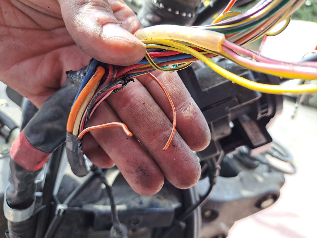

Bonsoir à tous,
Je me permet de créer ce post car j'ai eu pendant des semaines un problème d'antidemarrage sur mon mp3 400 LT de 2009 et j'espère que mon témoignage pourra en aider plus d'un comme moi car je n'ai trouvé aucun post traitant de la résolution de ma panne.
Je résume vite fait, en quelques mois j'avais de plus en en plus de mal à démarrer l'engin, je tournais la clé, la diode antidemerrage restait rouge fixe ainsi que voyant moteur et j'ai cru comme bcp que c'était l'antenne ou le boîtier Cdi. J'ai tout changé sans succès ainsi que reprog clé mais rien n'y faisait. J'étais découragé, un jour j'ai démonté tout le scooter avec l'aide de mon mécano et en suivant le faisceau depuis l'antenne jusqu'au boîtier cdi nous avons trouvé un serflex qui comprimait tout le câblage autour de la potence (guidon) et là, miracle, un des fils de l'antenne était sectionné littéralement. Nous en avons déduit avec mon mecano qu'à force de tourner le guidon le fil tant sous tension avec le serflex avait lâché net.
Énormément de carénage démonté pour en arriver là mais quelle satisfaction d'avoir trouvé la panne.
J'espère que mon témoignage en aidera plus d'un.

Réponse de ray29 sur le sujet Problème antidemerrage
Bonjour théo75
Merci pour ton retour et content que tu as réussi à trouver ta panne.
J'ai ce problème d'antidémarrage que par température élevée (au delà de 28-30°).
Je doit avoir un faux contact au niveau de l'antenne, je t'apotte sur le neiman et la diode anti démarrage s'éteint.
Pour le moment j'arrive à me dépanner comme ça, je ne vais rien démonter.

Réponse de Filou31140 sur le sujet Problème antidemerrage
Merci pour ton retour, j'avais eu ce soucis il y a des années sur une moto sur le faisceau qui remonte la colonne de direction, qu'il est préférable de ne pas trop serrer. Trop de risque de détérioration du celui-ci.
