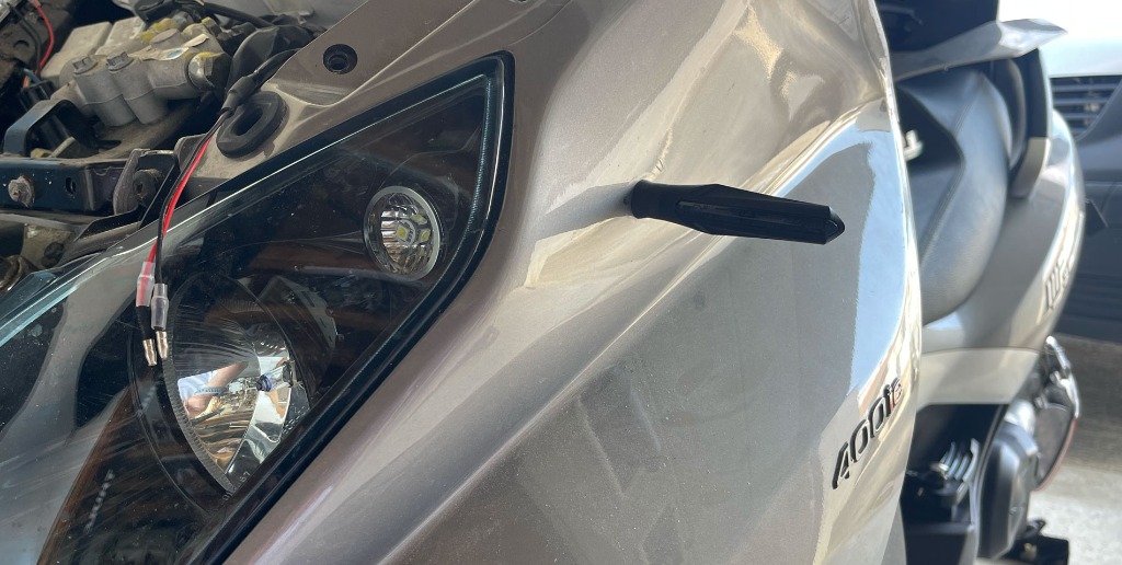

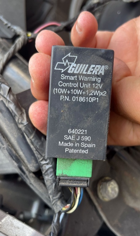

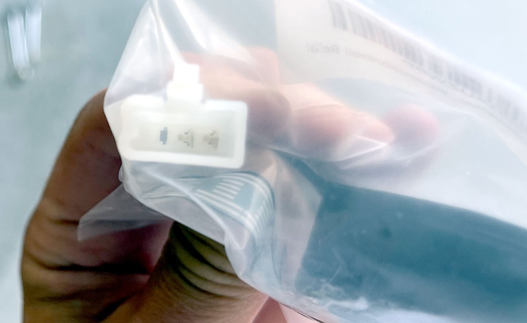

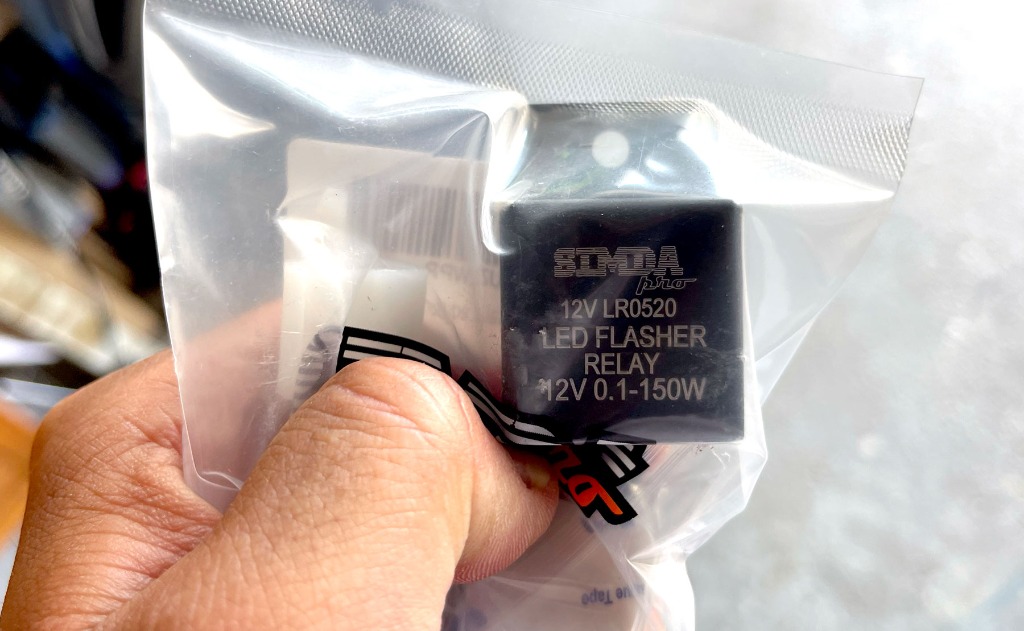

Mes clignotants d’origines ont craqués, la vieillerie… J’ai donc du les remplacer. J’ai trouvé des clignotants aux normes, mais Led.J’ai donc anticipé le relai universel qui était vendu avec. (le vendeur m’ayant confirmer la compatibilité)Mais voilà lors de l’installation je découvre que la fiche n’est pas la même. Et là j’arrive à mes limites d’électricien…J’ai fouillé sur le forum, je n’ai pas trouvé de post antérieurs, mais ce problème doit bonne exister quelque-part je pense ?Pourriez-vous me conseiller la démarche à suivre pour finaliser l’installation SVP ?Merci
PS : Je mets en PJ les photos, ça ne marche pas en copié collé :(A bientôtdsp

Sur mon ex. MP3 500 ie... ,j'avais mis juste une résistance par côté de 20 W (à l'arrière). Fonctionnement parfait.
Franchement, ne t'embête pas à changer le relai, le câblage est spécifique.
