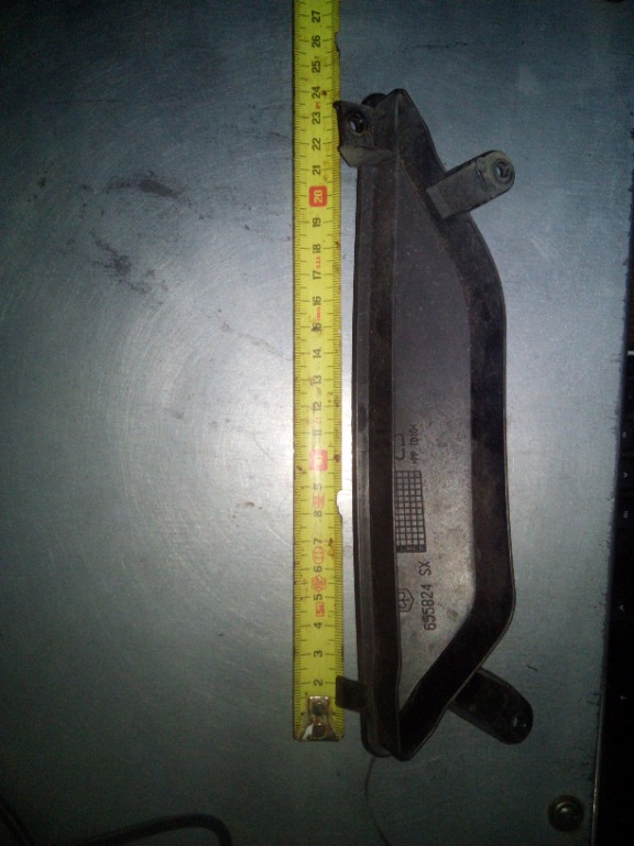

Bonjour a tous
je voudrais a jouter des clignotant d'aile sur mon mp3 400 de 2009 la ref dans le cache est 655824 j'ai trouvé des cligno de 125 mais je suis pas certain de la compatibilité
ce sont des occasion et le vendeur m'a donné comme reference
 "50R 00 1223"
Vous savez si il y a des montages differents 125 250 400 ?
11 Fév 2023 18:28 #239248 par Alex66
Réponse de Alex66 sur le sujet clignotant d'aile
Moi sur mon 500 business j'ai monté les clignos du 125,pas de soucis sauf qu'il te faut modif les cosses de branchement...

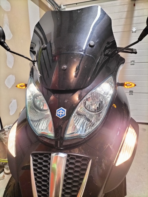

26 Mar 2023 09:37 #239567 par raph54
Réponse de raph54 sur le sujet clignotant d'aile
Bon dimanche a tous ,ça avance j'ai supprimer les clignotants d'origine que j'ai remplacer par ça
A l'arriere j'ai active les clignotants qui etaient dans les phares a l'avant il y a 2 clignotants sur la ailes et 2 a l'emplacement d'origine
Je ferais des photos quand le temps sera meilleur

29 Mar 2023 16:44 - 29 Mar 2023 16:46 #239592 par raph54
Voila les photos sont en ligne C'est peut etre pas conforme a 100% mais c'est plus visible comme ça
J'ai aussi installé un 3eme feu stop
Normalement tout est visible --->ici<---
