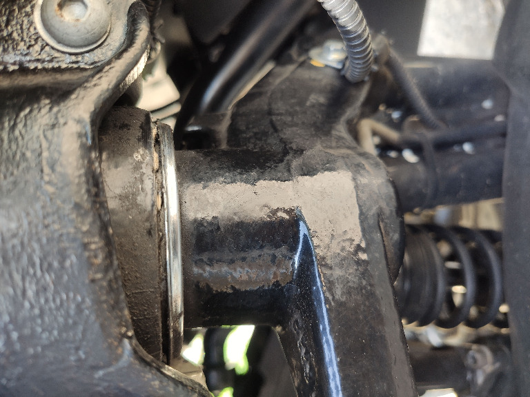

Bonjour :)
J'ai acheté un MP3 500 de 2013 qui a fait une sortie de route,
il tire sur la droite, c'est fatiguant au bout de 10 min de roulage, et dès qu'on lâche les mains du guidon , il plonge sur la droite

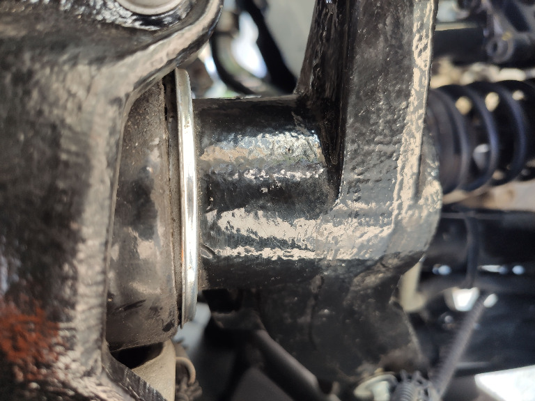

Je trouve que la cage du roulement en bas du parallélogramme à droite (1ère photo) est en biais par rapport à celui de gauche (2ème photo)
Qu'en pensez vous ? il faut changer toute la fourche ? Existe-t-il des tutos ?
Merci !

Il n'est pas prudent de rouler comme ça... Il est probable que la fourche soit touchée. Un passage en concession me semble nécessaire, tu risque d'aggraver les choses, sans compter le risque d'accident.
Une ou les deux fourches à changer...

Je suppose que tu as acheté ce MP3 accidenté à un bon prix. Mais pour le côté sécurité, un passage par un concess voir un Expert est plus préférable. Il te faut une expertise de toute la direction, les fourreaux, les rotules, le système de Parallélogramme, la bielle de direction, les roulements et une bonne symétrie des 2 roues à la sortie. Un MP3 roule bien droit, même sans les mains, il tire très très légèrement d'un côté car il est plus lourd à gauche ou à droite.
Mais il est très dangereux de rouler en l'état si tu as un pièce qui est peut-être fissuré.(mon avis)

merci pour les avertissements de sécurité mais ne vous inquiétez pas je ne roule pas avec ;)
je vais démonter tout l'avant pour changer les carénages, j'aurai ainsi une vue complète sur le parallélogramme
Une fourche complète d'occaz coûte 150e, chez Piaggio juste le bras de fourche: 850e
L'idée est de réparer moi-même ( bonne connaissances et équipement en mécanique), d'autant plus que les concessionnaires par chez moi se contente de pneux, plaquettes, vidange et ne sont pas experts de ce genre de réparation (ils ne sont pas équipés pour faire le parallélisme déjà).
J'espère avoir quelques conseils et connaissances sur ce forum, savoir quels points à contrôler particulièrement, comment les contrôler, comment régler, ...
je pourrais faire un tuto changement de fourche au besoin ;)

si tu bricoles bien, c'est à ta porté, mais c'est certainement du taf !
