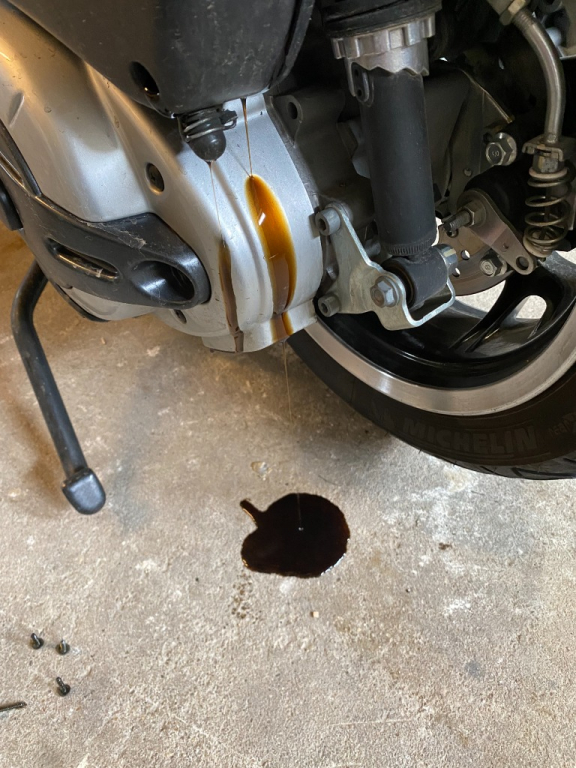

Bonjour et désolé,
Je pense qu'il est possible que tu viennes rejoindre le club des "Casse Moteur", dont je suis membre avec mon 2014 à 30.000 kms avec la 5W40 et un entretien 100% Piaggio en concession
Il y a une possibilité que ton haut piston est lâché ainsi que ton segment racleur. Tu as plein d'exemple sur le forum.
La confirmation ne se fera que lors de l'ouverture du cylindre. (mon avis)
Donc, oui, ceci n'est pas normal, désolé.

Je suis dégouté..
Tout juste une semaine que je l'ai, 16000km et je dois déja prévoir d'aller au garage pour une éventuelle casse-moteur :'(
Merci pour ton avis, je tiendrais au parfum

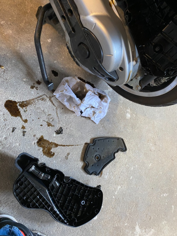

Je te comprends, en espérant que, mais ....
Le problème, il s'agit d'une casse non visible et le MP3 fonctionne normalement, il faut régulièrement vérifier la bulle sur la boîte à air à l'arrière et le drain à l'avant de la B.A, si présence d'huile, 1er avertissement.
Le seul point positif, depuis les nouveaux hauts moteurs 2017 euro4, plus de casse, cylindre en fonte à la place des alu , nouveau segment et haut piston en céramique. Pour info en espérant que non, tous les nouveaux hauts moteurs fontes se montent sur tous les MP3 depuis 2011.
Perso, je continu à mettre de l'huile supérieure (5 ou 10W60) depuis ma casse sur mon ex 2014, comme sur mon HPE 2018 et plus rien dans les drains.
En attente, de l'avis du concessionnaire.

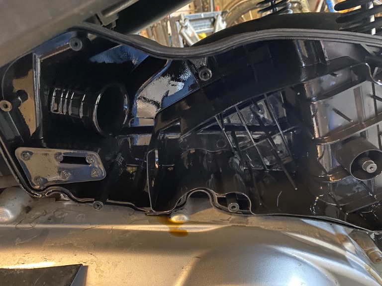

Confirmation donc de depression cylindre vers filtre à air.. D'où le bruit étrange que tu avais... je suis navré pour toi, mais si tu l'a depuis peu il serait bien de te rapprocher du vendeur qui devait connaitre ce souci là ! Cela n'arrive pas d'une minute à l'autre ! vu l'état de ton filtre à air !

Hello
La personne qui m’a vendu le mp3 ne l’a quasiment pas utilisé. Mais quand bien même, si il s’avère que c’est une casse moteur, je reviendrais de toute évidence vers lui.
Hier j’ai dégraissé le boîtier du filtre à air au nettoyant frein, ainsi qu’un nettoyage du filtre à air en attendant de recevoir un nouveau, j’ai également fait un appoint en huile.
J’ai été bossé aujourd’hui avec le mp3 (pas le choix, je n’ai plus de voiture), j’ai parcouru un peu plus de 40km.
En rentrant j’ai controlé la durite de trop plein, un peu de liquide en est sortie ( quelques gouttes) puis j’ai rouvert la boîte à filtre. Il y avait encore un peu d’huile sur la partie gauche et j’ai checké le niveau d’huile qui n’a pas bougé depuis hier.
