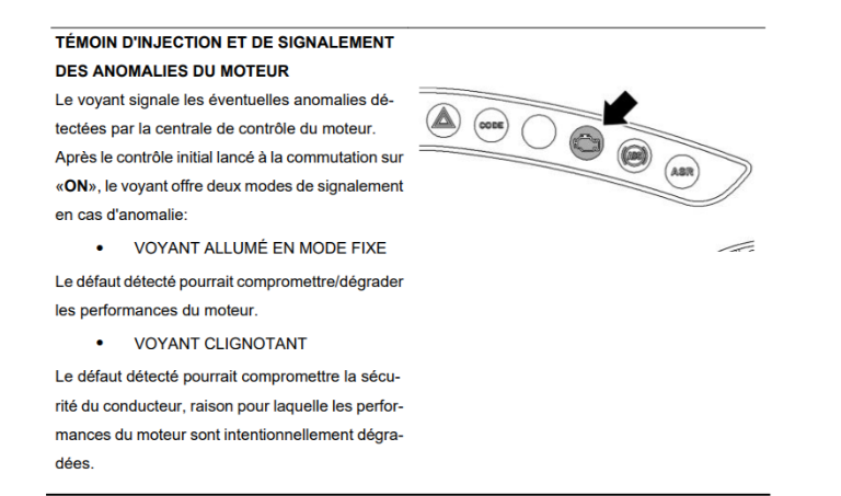

Tu nous donnes pas l'année de ton 300 (300, 300 ABS ou 300 HPE) et le kms et si tu es à jour des révisions et des M.A.J. de ta cartographie.
Je viens de voir ceci sur le MSS du forum pour les 500 ABS,
3.000 tr max, tu es en mode dégradé. La seule action, le passage à la valise Piaggio pour savoir exactement l'élément défaillant.
Désolé de ne pouvoir te donner plus d'info. Tu es sur 300 et je ne connais que les 400 et 500..
Peut-être un grand nettoyage du système d'injection, corps papillon.
