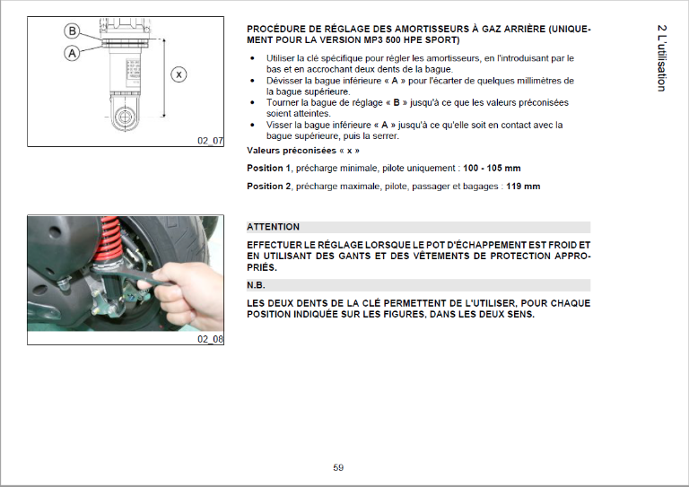

Si tu as la version qui est sur la photo juste au-dessus... La version ordinaire... Il y a juste 3/4 positions crantées, je ne connais pas cette version... A toi de trouver celle qui te convient le mieux.

Filou31140 écrit: Bonjour,
Tu as les deux versions désormais, celui juste au-dessus (amortisseurs classique) et ci-dessous tu as les Kayaba (Gaz) :
Pas simple à régler, mais on y arrive.
