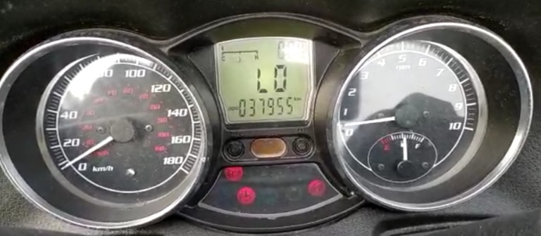

J'ouvre ce sujet car mon MP3 500lt sport de 2012 m'a causé des problèmes.
Il n'a plus démarré du jour au lendemain, il y avait contact mais pas de réponse au démarrage et impossible de désactiver le Roll lock.
Le mecano c'est rendu compte que le CDI avait lâché (Pin 22 et 24 muet)
J'ai commandé donc un CDI + clé + neiman d'occasion.
Maintenant le scooter se lance mais ne démarre pas et sur le compteur le message LO s'affiche.
Savez vous d'où cela peut venir?
Ci joint une photo du compteur avec les voyants.
Merci pour votre aide.
Bien à vous

Réponse de Gio sur le sujet Problème démarrage message "LO"
Voici le compteur j'ai réduit l'image.

Bonsoir,
Ne serais-ce pas la sonde de température qui soit débranchée / morte ?

Réponse de mogwai sur le sujet Problème démarrage message "LO"
le message "LO" est effectivement lié à la sonde de température qui est sur le tablier intérieur derrière la roue avant droite la connection est accessible par la trappe à fusible derrière la pédale de frein. j'ai déjà eu ce problème suite à un démontage et oubli de rebrancher la sonde, ça n'avait pas empêché le scooter de démarrer.
Merci a vous pour vos réponses.
Alors effectivement le message LO correspond à la sonde de température mais n'empêche pas de démarrer.
Mais le scoot ne démarre pas...
J'ai pas contacter Piaggio mais demain je peux essayer.
En tout cas c'est bizarre car quand je mets le contact le scooter bip normalement et le démarreur se lance quand j'appuie sur start.
A votre connaissance y a t'il d'autres sondes ou capteur qui empêche le démarrage ?

Réponse de ybro sur le sujet Problème démarrage message "LO"
Température ''exterieure'' basse
