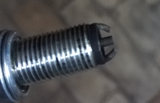

ci joint une photos d'une des bougie (100 km)
- doudou59
22 Fév 2021 12:48 #235020
par doudou59
Réponse de doudou59 sur le sujet Odeur de ca sent le chaud...Température Cylindre
voila la bougie
