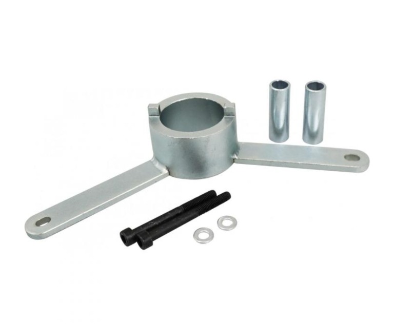

Je voulais savoir si il est possible de louer ou acheter occasion outil pour changer courroie et galets sur MP3 400 de 2008 ? J habite à côté du Mans 72.
Sinon j ai trouve cet outil photo en PJ, celui set il à démonter uniquement la courroie ou a t il fonction pour changer les galets ?

Cet outil c’est pour bloquer le variateur donc avec tu change courroie galet guide...

D accord . Merci pour l info je vais tenter de trouver tuto

Voir ici une vidéo pour démontage, si tu n'as pas de pétard tu utilises ton outil, voir ici et démontage de l'embrayage ici
Pour démonter l'écrou de l'axe d'embrayage, ne jamais mettre une barre dans la jante, tu te sers de ton frein AR, tu blocs ta poignée avec une ficelle.

C’est clair qu’un investissement indispensable c’est un pistolet à choc gain de temps, pour le démontage pour le remontage clé dynamométrique pour le serrage au couple

selon moi c'est un outil à avoir, ne serait-ce que pour resserrer l'écrou du variateur au couple requis et eviter la catastrophe. Pour désserrer effectivement la clé à choc fait l'affaire. Une Tecpo sur Amazon ça vaut 89 euros en vente flash.
