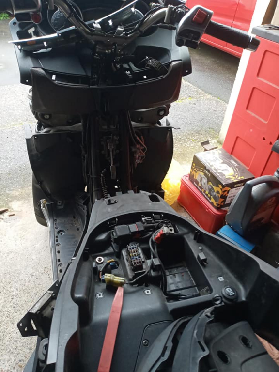

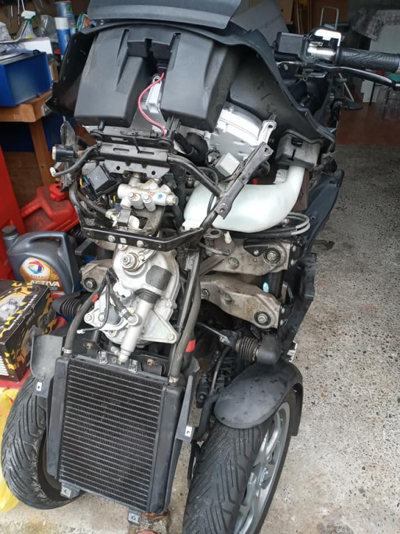

bonjour a tous
je change mon câble de frein de parking je me souviens plus si il faut être sur le scooter assis pour le débloquer
avant de tout remonter je veux être sur qu'il marche et qu'il se débloque il ya tellement longtemps qu'il ne marchait plus
merci de vos réponses

bonjour
merci de la réponse je veux tester avant de tout remonter et quand je mets le freins de parking levier en haut il se bloque et quand je mets le contact il ne se débloque pas alors qu'avant cela marché merci de votre réponse bonne journée
