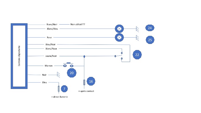

Je possède une centrale clignotante d'un MP3 500 année 2015, dont j'ai repris le schéma ci dessous.
J'en ai réalisé un extrait du schéma origine que l'on trouve sur le forum.
Je souhaiterais mettre cette centrale sur une moto qui est dépourvue de Warning.
J'ai réalisé un montage pour essai et j'ai constaté que j'avais un fil Blanc/ Noir en plus sur la centrale, à quoi sert il???
De plus lors de l'essai aucun problème pour les clignotants, ils fonctionnent très bien. Lorsque je mets le Warning, fonctionnement correct, lorsque je coupe le Warning il continue à fonctionner ???? Il faut que j'enlève le fil Noir de la masse ou le fil Bleu du +12V ????
Sachant que si le fil bleu n'est pas relié au +12v les clignotants ne fonctionnent pas.
Pouvez vous m'éclairer sur mon erreur ou une solution?
Merci par avance

Réponse de aglo sur le sujet Centrale clignotante MP3 500
Bonjour à Tous,
Après recherche le fil Blanc / Noir est une masse présente après mise en service du Warning
Je suis en attente de la compréhension de l'arrêt du Warning.
Merci par avance
Cordialement
Bonjour à Tous,
:oops:
après réflexion, il faut envoyer un + 12v sur le fil marron pour éteindre le warning, c'est un bistable :mdr: :genial:
Tout fonctionne
:oops:
Tout fonctionne

Réponse de mogwai sur le sujet Centrale clignotante MP3 500
Le bouton de commande du Warning du MP3 est un bouton poussoir comme le montre ton schéma, un appui (impulsion 12V) tu mets en marche un nouvel appui tu arrêtes.
Tout à fait, tu as raison, j'avais complètement zappé.:evil:
