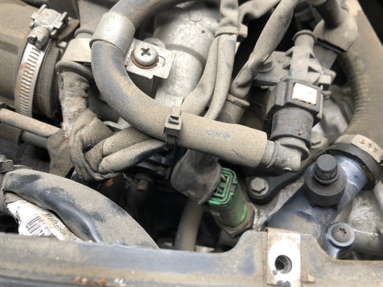

Après quelques bidouilles, ça ne semble pas venir de l’arrivée d’air, ni de la courroie tout est ok de ce côté.
Ça ressemble à une panne de type électrique.
En bougeant les fils il est reparti normalement puis au bout de 100m même panne.
Ça ressemble à un faux contact mais reste à savoir où.
Je trouve que cette cosse verte fait un peu la tête, le cache était arraché.
Savez vous ce que c’est ?

Désolé. Mon téléphone n'affiche pas tout de temps à autre......
Pour en revenir à nos moutons... On entend comme un allumage par intermittence... Soit ta bouge est OUT (NGK CR8EKB) ,(réf Piaggio 639687)soit une fuite de haute tension antiparasite fendu ou autre (réf Piaggio 293845)
Réponse de ybro sur le sujet Panne MP3 250lt - cale au demarrage
7mousse7 écrit: Il l’a mise c’est écrit vidéo dans un commentaire
il y a 4 ans 7 mois - il y a 4 ans 7 mois #234867
La sonde verte oublie, c'est celle qui pilote ton ventilateur et qui te donne la température moteur au tableau de bord
Édit. Le support thermostat n'a pas l'air si vieux que ça,une surchauffe dernièrement ?
