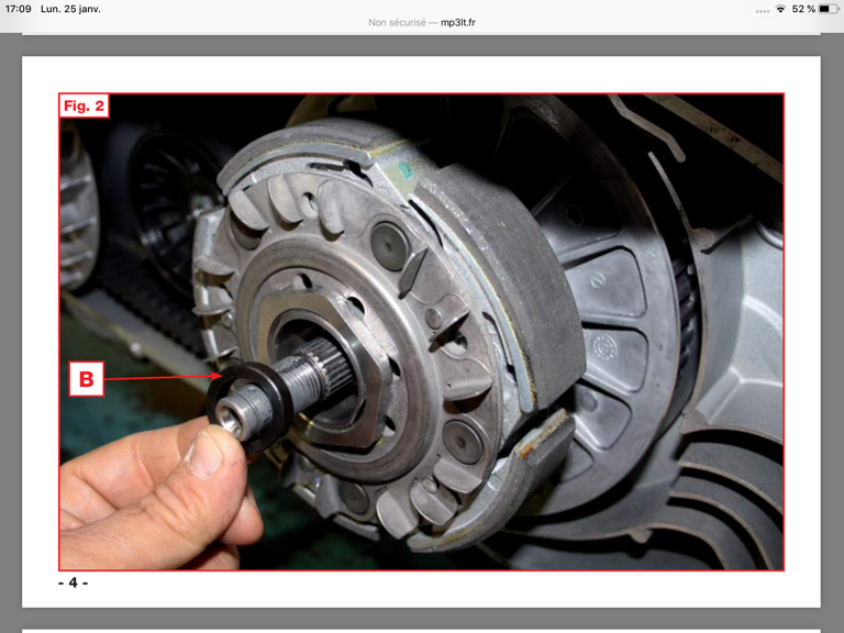

J'ai demonter la transmission hier , tout nettoyer ,installer ressort malossi blanc ,ressort embrayage rouge les galet pulley et slider .
Mais je coince a la nouvelle cloche malossi ,il ont fourni un rondelle noir plus large ,et je sais vraiment pas où la mettre .
Jusque là tout va bien !!!

Si jamais quelqu'un comprend quelque chose sa serai cool de m'éclairer .

Un pdf j'ai réussi à mettre, donc c'est bien la taille de mes photos qui coince ...

Tout a fait d'accord avec toi ,mais quand je la met la rondelle la cloche n'est pas bien sûr l'embrayage il dépasse derrière la cloche .
Oui j'ai aussi vu, y a noter BMW pourquoi il mette la rondelle alors si j'ai commandée pour un mp3.

Et sans la rondelle tu as essayé ? La rondelle est peut être que pour le bmw, après je connais pas cette cloche moi j’ai l’ancien modèle, tu es sûr qu’elle va bien pour le MP3?
