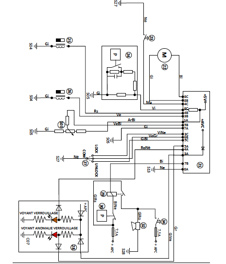

Hello, le schéma théorique du R.L si tu supprimes la liaison qui va du contact de relai num 29 au klaxon tu ne devrais plus avoir le klaxon qui chante en cas d'alarme manque de pression du R.L, peut-être même as-tu deux fils sur le klaxon un qui vient du bouton et un du relais + la masse évidement.
Perso je ne trouve pas que se soit une bonne idée de faire taire cette alarme.
