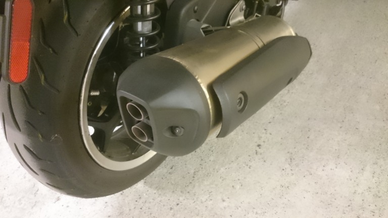

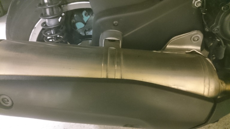

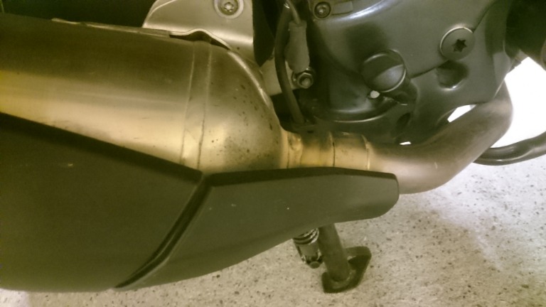

14 Aoû 2020 15:48 - 14 Aoû 2020 15:49 #232776 par PP3 31
Le diamètre extérieur est de 37.5 (au niveau de l'écrou du raccordement à 38 après le coude. A toi de voir le tien actuellement.
3 photos, état après 12.000 kms. La seule variante avec le sport le protège échappement est chromé.
