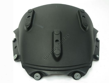

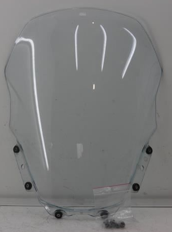

Bonjour, Quelqu'un a t'il deja essayer le montage d'une bulle de modèle avant 2010 sur un modèle 2012, en enlevant la parti sous la bulle du modèle 2012 je pense qu'il doit être possible que la bulle d'un modèle enterieur passe.
je pose la question car si cela fonctionne j'achete une bulle du modèle 2009 qui son souvent moin chere sur LBC.
en photo la pièce qu'il faudrait enlever, la bulle a mettre (le type car je veux une bulle haute) , et le modèle 2012.

J'ai un mp3 de 2011 (ancienne bulle)e t j'ai déjà changé ma bulle 2x (origine remplacée par haute puis casse).
Je voulais faire l'inverse à un moment, monter la nouvelle avec le rangement et j'avais trouvé sur LBC quelqu'un qui vendait la bulle avec le support et les vis. Finalement au RDV il lui manquait des vis dons j'ai abandonné mais les fixation sur le châssis semble bien être les mêmes.
