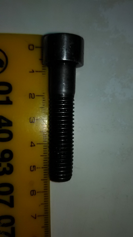

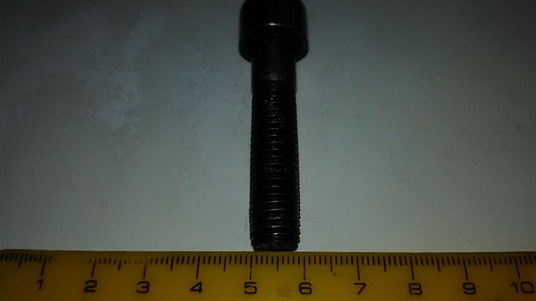

il y a 5 ans 3 mois - il y a 5 ans 3 mois #231841
par niaque
Réponse de niaque sur le sujet Identification boulon
Salut
L'empreinte c'est la ou on insere la clé de démontage ?
Si oui elle est rempli de graisse et de "merde" noire
Une fois nettoyée j'y insère une clé Allen.
Le filetage semble bon, pas de résidu de frein filet
Ci joint 2 photos avec une regle de mesure

il y a 5 ans 3 mois - il y a 5 ans 3 mois #231843
Réponse de ray29 sur le sujet Identification boulon
C'est du M10 x 45, peut être vis de béquille voir
ici

il y a 5 ans 3 mois #231847
par Chapeaudepaille
Réponse de Chapeaudepaille sur le sujet Identification boulon
Trop longue pour les étriers.
Tu as regarder la patte de fixation de suspension côté pot echappement?
il y a 5 ans 3 mois #231849
Réponse de Filou31140 sur le sujet Identification boulon
Vue con état je pense qu'elle ne vient pas de ton MP3... plusieurs véhicules ont roulé dessus....
